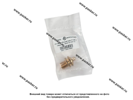

игла с резиночкой подходит от жигулевского карба. вот такая

У меня был опыт использования уникаровской иглы (7-ка) - не понравилось...

Чем?

Тем что ипала моск. Точнее резиновый наконечник на ней. Он слетал и игла то залипала в верхнем положении, то дико переливала. Поставил новую резинку на родную иглу - все стало зашибись.

Обрадовал, а ятолько купил и поставил уникар... Специально резинку эту исследовал тчательно, вроде крепко сидит.
надо искать иглу не с резиновым концом, а цельнометаллическую. Щас таких я пока в продаже не вижу(есть озоновские, но они по диаметру не подходят). У меня 2 такие иглы были, обе оправдали себя.
