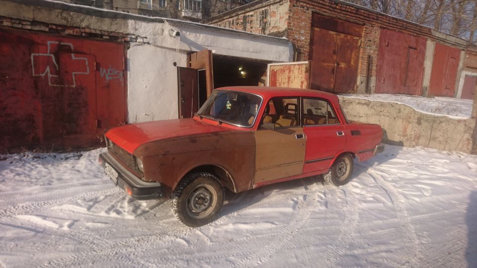

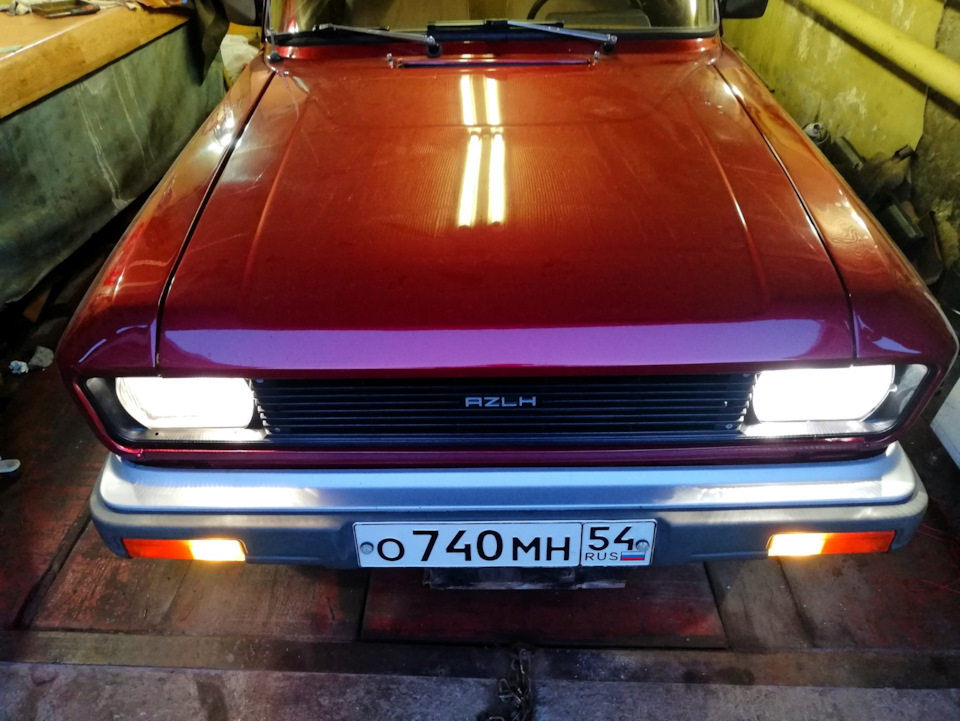

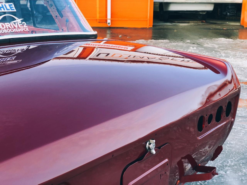

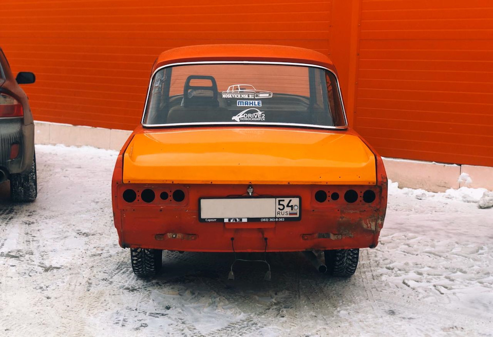

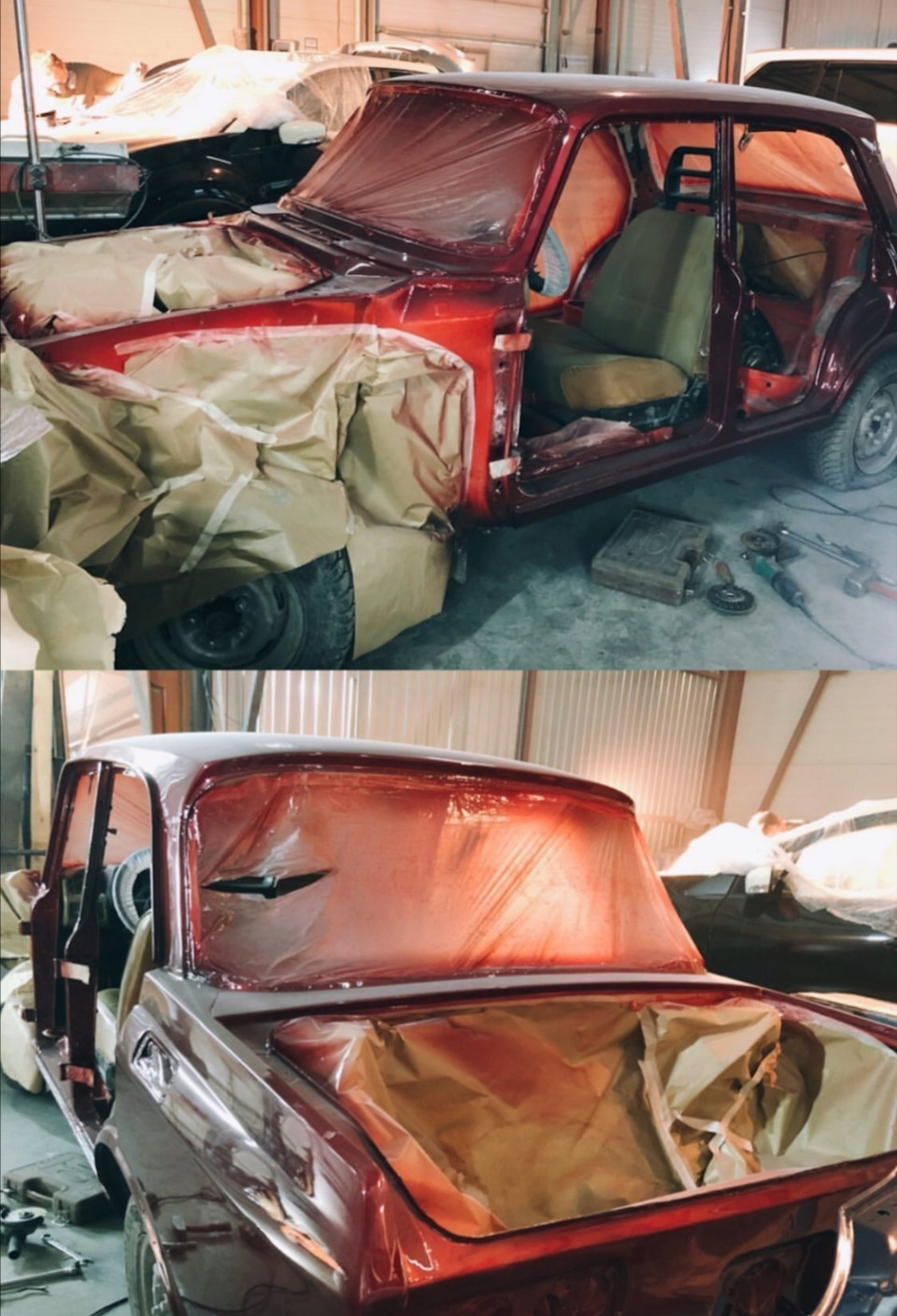

И вот тут началось самое интересное. Кузовные работы. Растянулось всё на почти год. Мелочи делал сам, остальное отдавал малярам. Это было самое дорогое в машине.

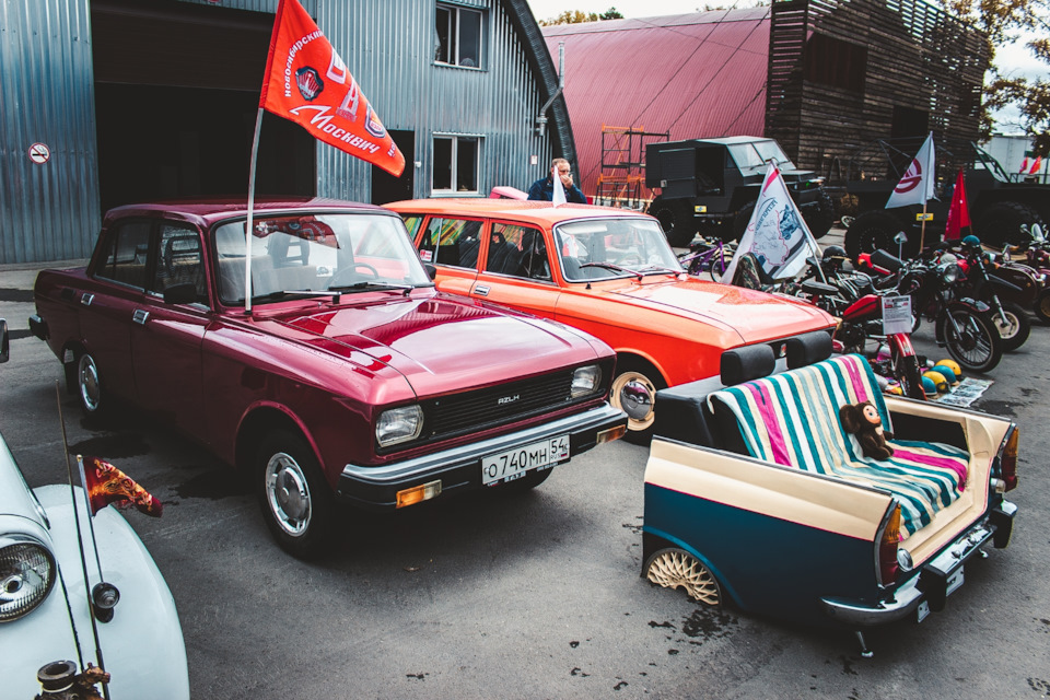

Сейчас уже перевёл в режим машины выходного дня. Езжу на праздники и выставки. В целом всё нравится. Цвет хоть и не заводской, но почти все в восторге. Почему не под оригинал? А смысла не было. Двигатель уже третий по счету, коробок штук 6 точно видел. Задних редакторов только я 3 штуки положил. Машина ценна именно комплектацией, это оригинальный SL. Сейчас такой собрать уже вряд ли получится. Либо будет очень дорого.
Ну а повседневную суету переложил на Субару, которую тоже вскоре ждёт малярный цех.
Продолжение следует...
Добавлено спустя 25 минут 55 секунд:

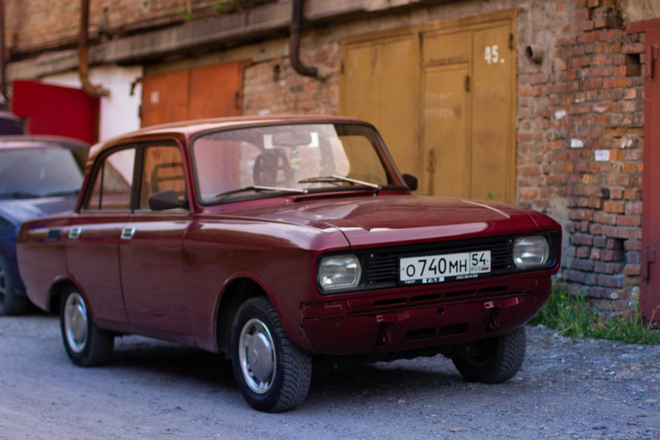

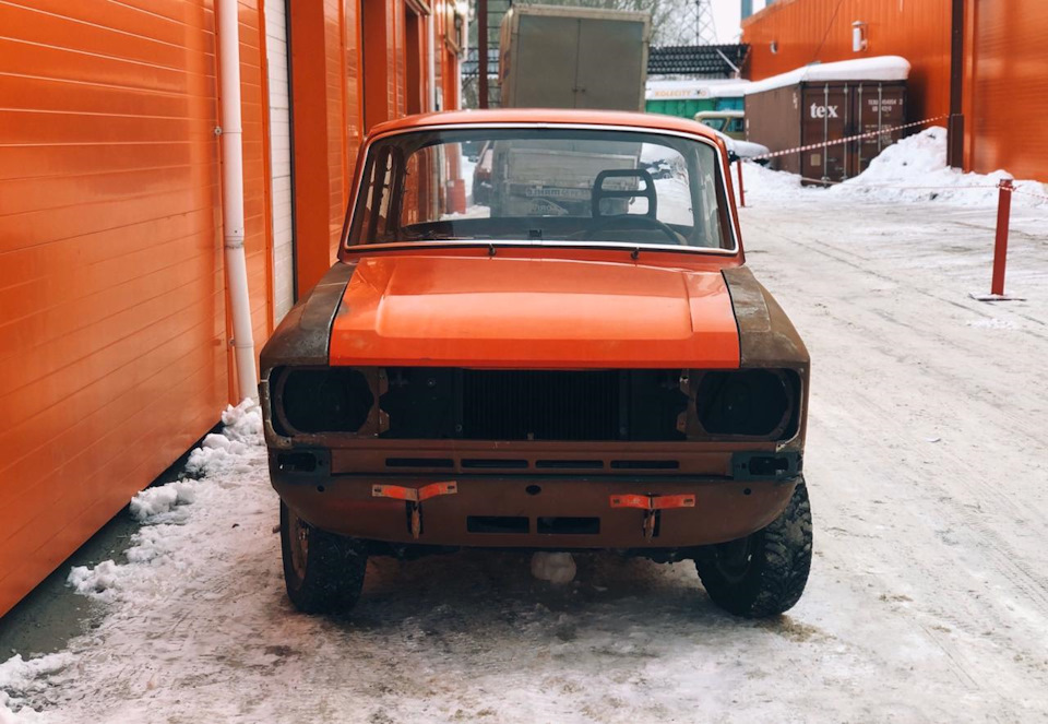

Потом была малярка

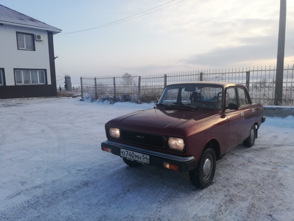

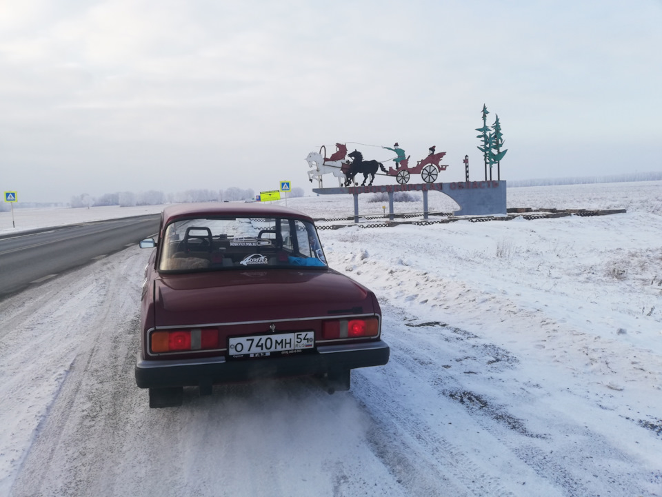

Съездил в Кемерово

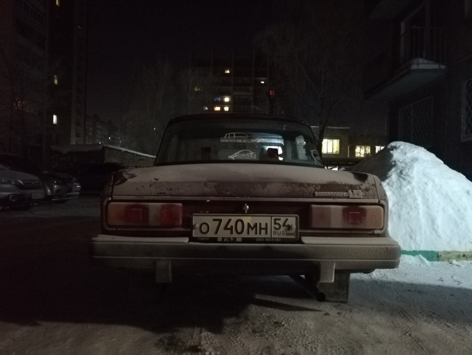

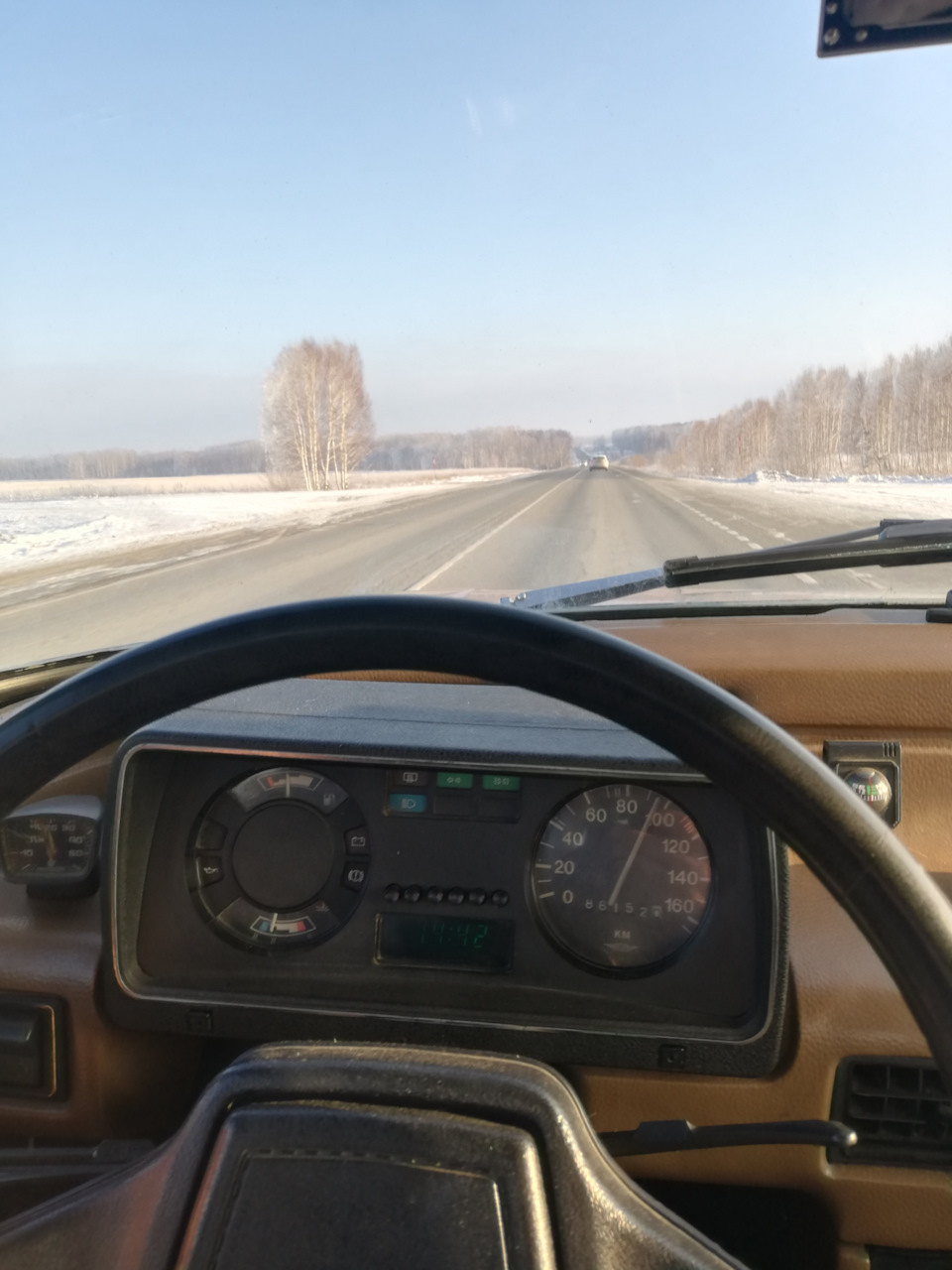

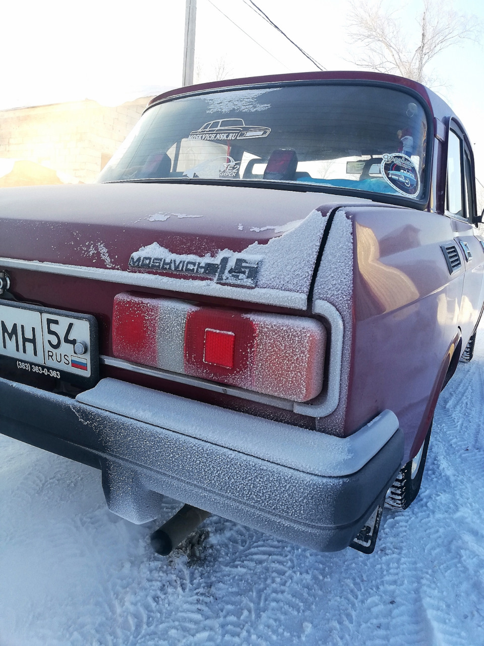

Это у нас - 40 морозы были

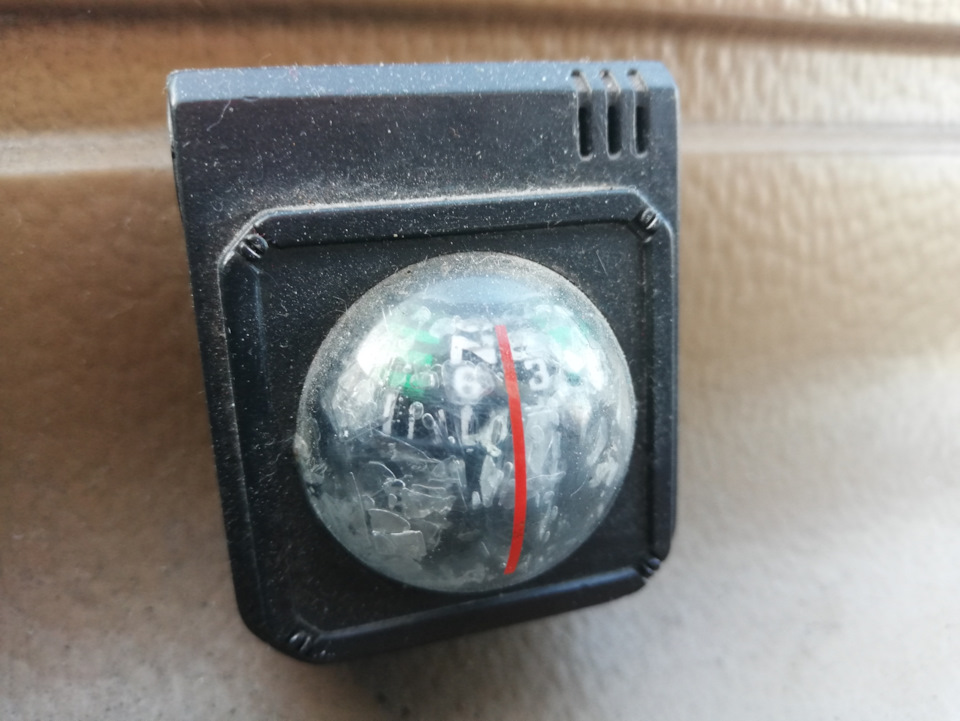

Температура в салоне после прогрева

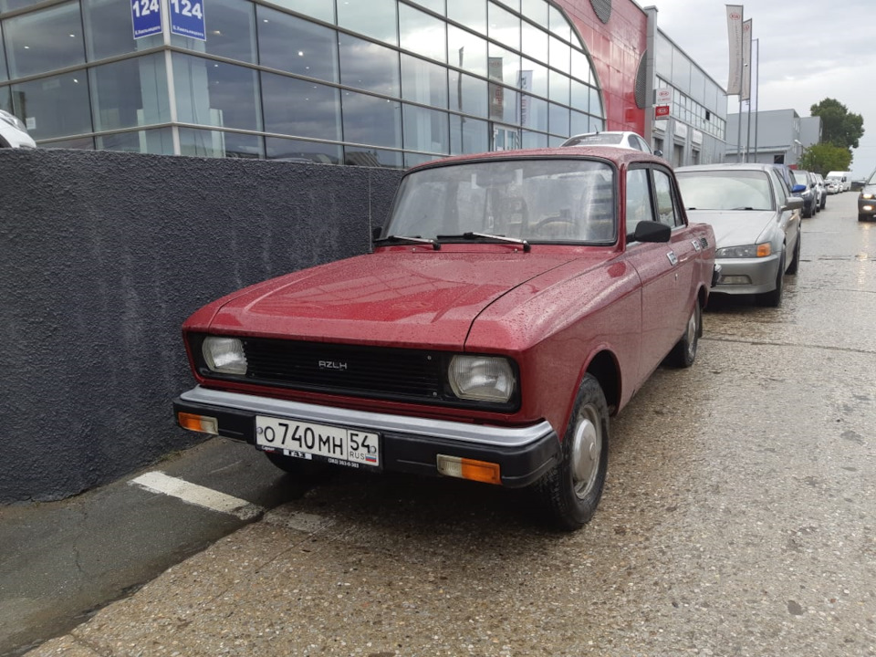

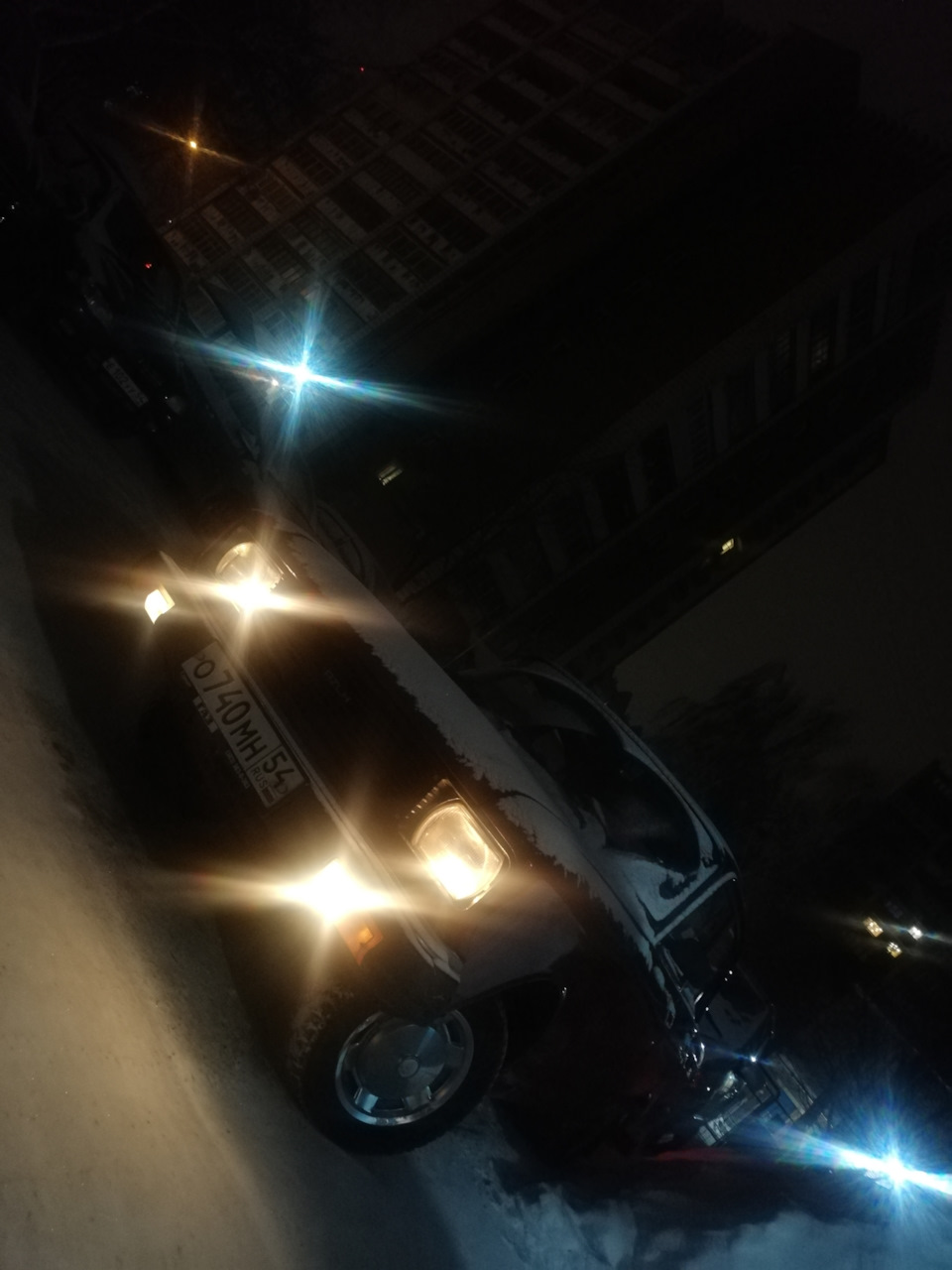

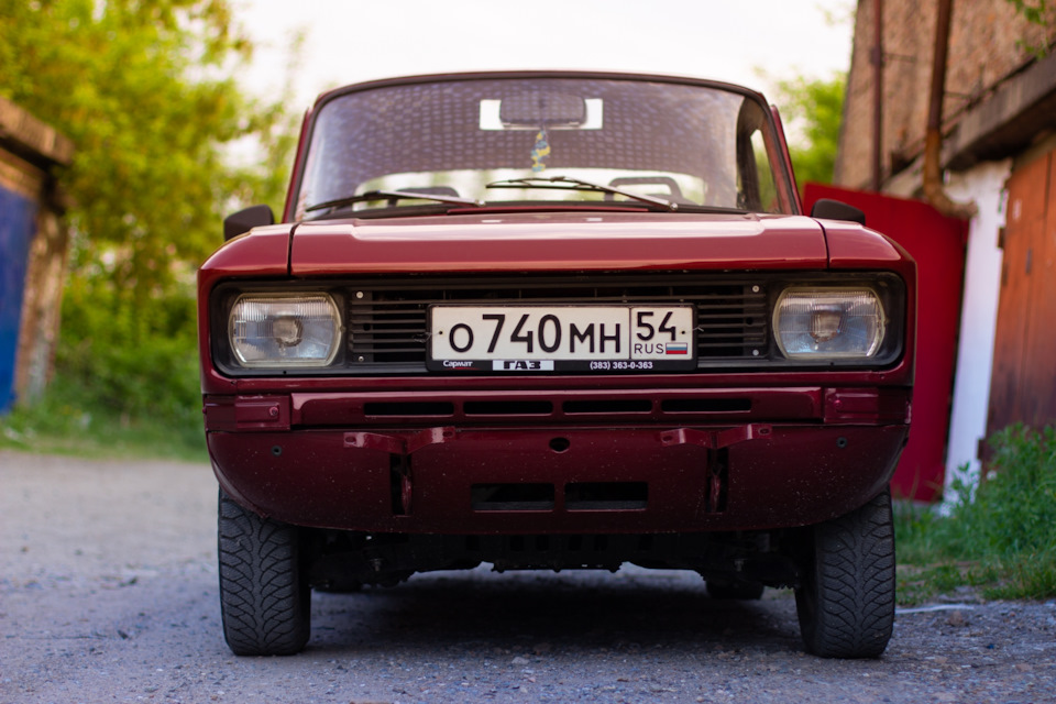

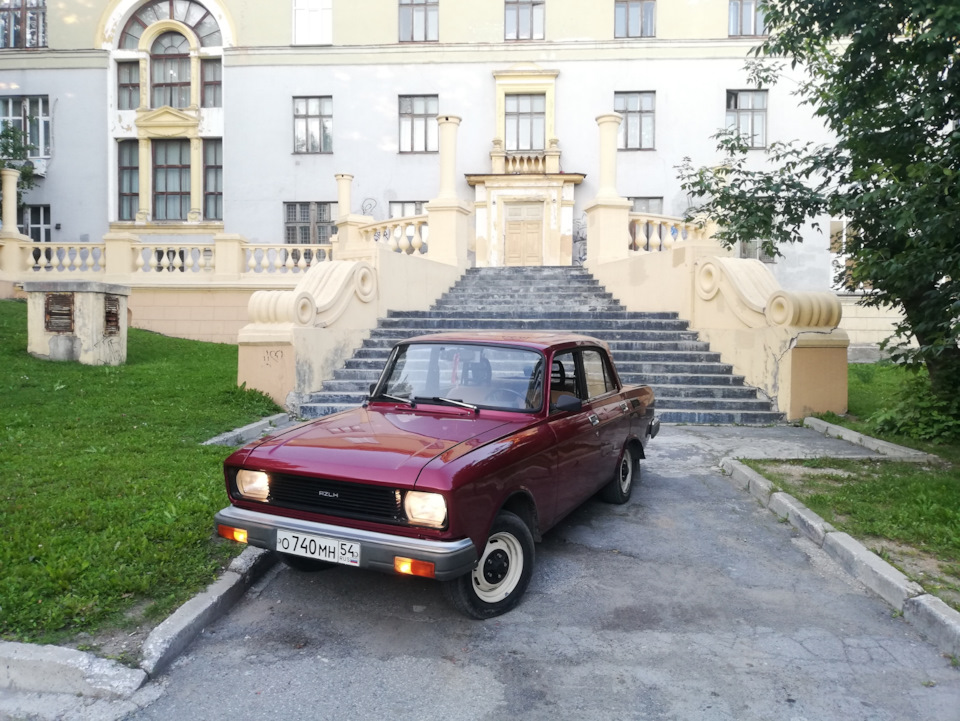

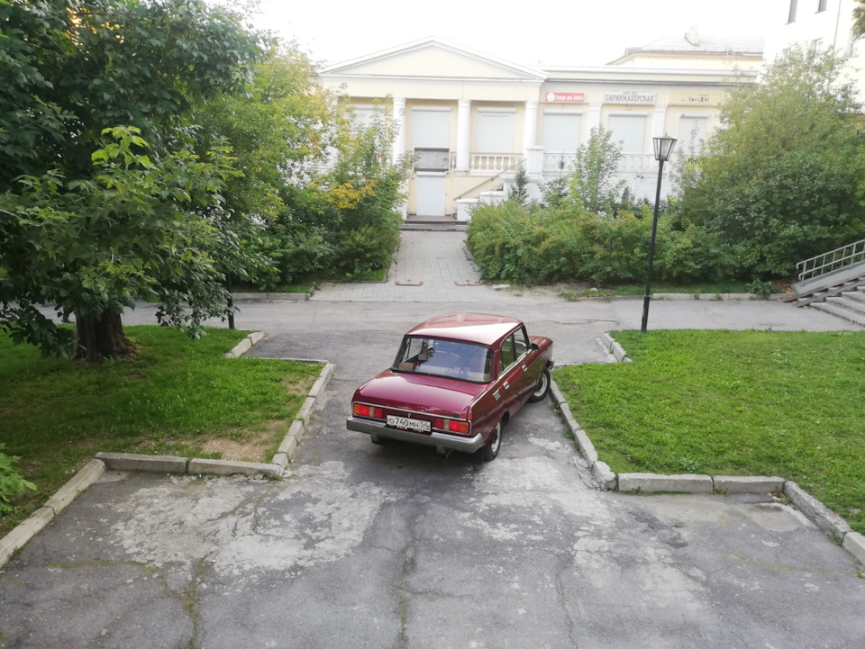

На сегодняшний день вот так выглядит
