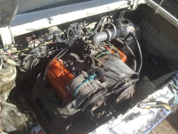

Вот, на мой взгляд, одно из самых оптимальных решений по установке доп. генератора. Кронштейн крепления от двигателей семейства ВАЗ 2101-07 (цена 50-70 руб.) Технически и конструктивно, довольно хорошее решение.
Добавлено спустя 12 часов 46 минут 41 секунду:
Ещё хотелось бы добавить - при таком способе установки, для снижения центробежных нагрузок на двигатель и избегания этакого "расколбаса", желательно всё-таки дополнительный генератор располагать как можно ближе к коленвалу, т.е. максимально переместить его на левую сторону мотора (против часовой стрелки). Во первых, подальше от бензонасоса, во вторых, от распределителя зажигания (и высоковольтных проводов), ну а ещё ("до кучи") и для упрощения обслуживания.
Процедура актуальна для "30-ки", на "40-ке" мешает заливная маслогорловина.

ЖО СПасибище огромное!!!! Smile как раз в гараже где то крепление такое должно быть =) а ремень камазовский?
СообщениеДобавлено: Ср Окт 09, 2013 2:42 pm    Заголовок сообщения: Ответить с цитатой
Ремень камазовский) Купи сразу несколько про запас.

ЖО, на такое же крепление можно и слева поставить.
но вообще нужно дополнительные точки крепления придумывать, иначе разбиваются дырки из-за неплотного прилегания.
