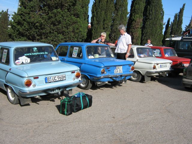

в фаркопе от жигулей для заза ценное только шар. Остальное всё разное.
http://zaz.kiev.ua/forum/gallery/photobase/00208/00208-1181815745-940.jpg
тут не много видно
