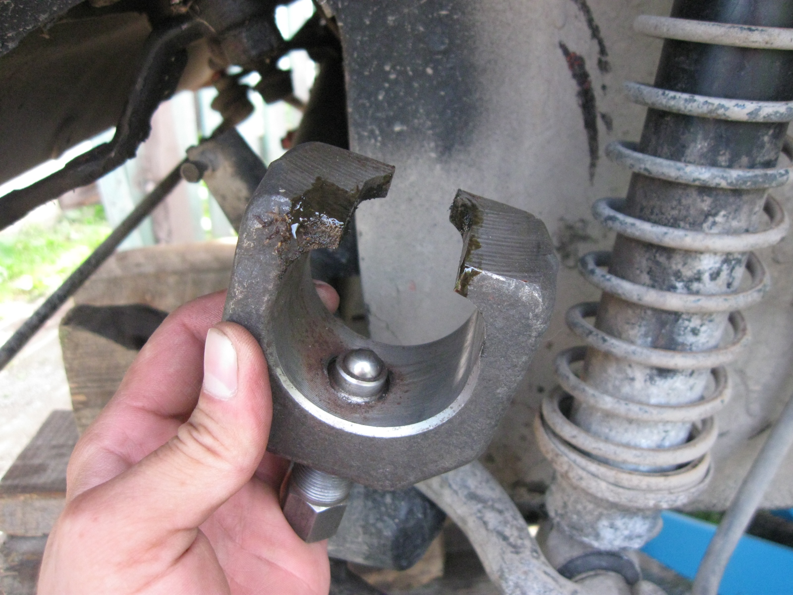

По варианту Арсения вал сошки тянется вверх. Сама сошка упёршись в картер механизма должна слезать с вала. Тут очевидна помощь сошке со стороны кувалдочкой. Те съёмник обеспечивает необходимый "натяг"

Я использую съёмник от классики ВАЗ, только нужно при этом откручивать одну сторону передней подвески.
