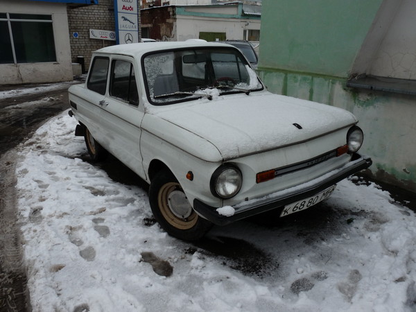

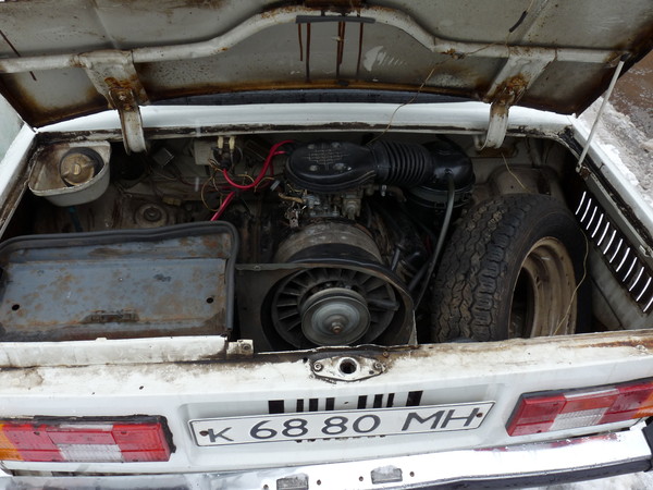

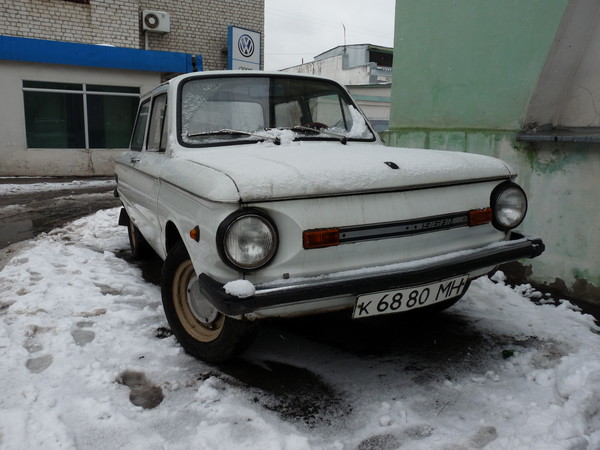

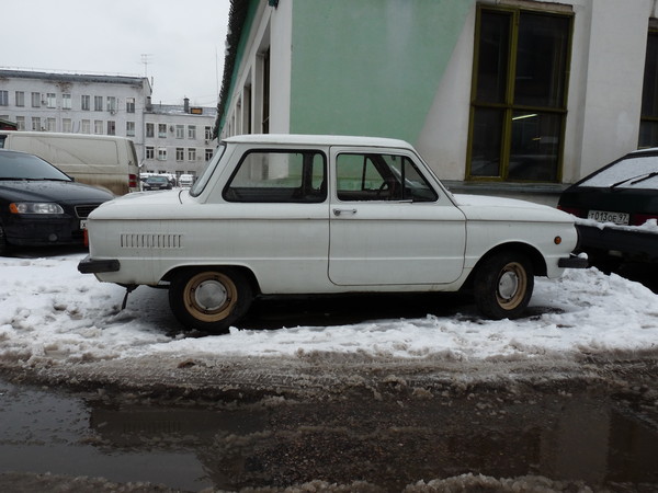

Не жилось мне спокойно! Решил я себе прикупить 968!!!
Мысли уже давно лезли в голову на этот счет, но все никак не мог я окончательно созреть до этой мысли. Только что и делал так это просматривал объявления о продаже зазиков. И в който момент я всетаки наткнулся на объявление которое меня заставило серьезно задуматся о покупке.... А тут еще и друг подначивал словами типа .... Да ладно давай сгоняем посмотрим если дрова то и думать нечего. В итоге этим вечером мы поехали смотреть авто. От того, что мы увидили я несмог спать всю ночь!!!! Машина совсем без гнили, ржавчина была только точками где были царанинки. В мороз 20 градусов авто завелась. Хотя и со слов продавца долго стояла и бензин в ней залит еще "той эпохи". По запаху действительно бенз был не свежый))))) Вопщем продавец сказал что парни отличные и сделал нам скидочку. В итоге договорились мы о сделке. Ну вот представляю на ваш суд свой Жужик!!! Машинка 1992 г.в. Полностью штатная. Разве что мелочей не хватет на ней....

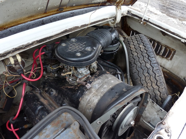

Карб это уже я прикрутил на него
Добавлено спустя 19 минут 39 секунд:

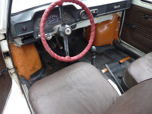

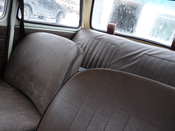

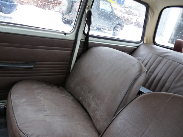

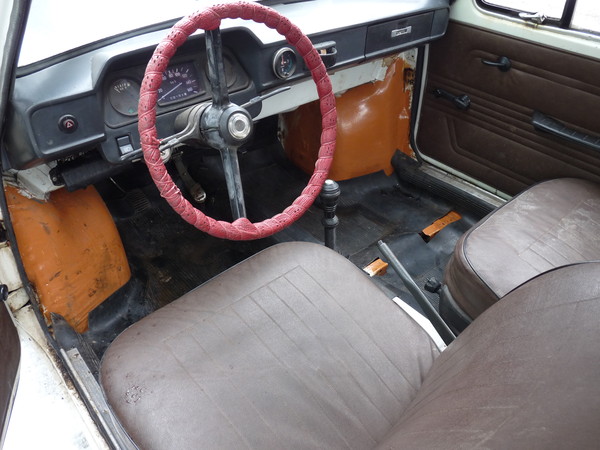

Как расказал продавец. Последние годы когда наей ездили на ней на даче возили воду, для чего и было снято правое сидение. На фото видно что оно снято. И к сожалению крепежа от него мне не досталось... Примерно а этоже время было отломано заркало водительской двери - я уже купил новое. А вот почему нехвататет кожуха на моторе мне непонятно.... Кому понадобилось его снимать??? Surprised

Лялечка! Very Happy
Если бы такой попался даже не торговался бы,а кожуха дело наживное. Very Happy

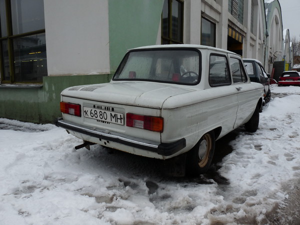

неплохой.только задний бампер примят и не хватает резинок-ковров на арках.а кожухи снимать с движков -это помоему мания такая у всех ненормальных была- типа шоб обслуживать удобней.а то что мотор перегревается летом,они не догадываются.придется теперь вам его поискать.

Хорошее мыло, но дороговато честно, а так очень хороший заз, советую все пороги изнутри пролить мастикой, и снизу все внимательно осмотреть на яме везде где дно оцарапано может довольно быстро появиться дырка. У меня 93 мыло, метал очень плохой гниет очень быстро, и моторы сыпятся после 50-60 тыщ.

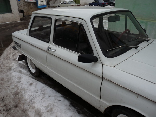

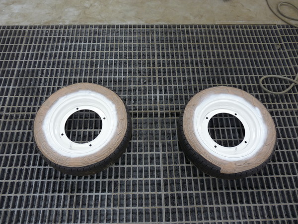

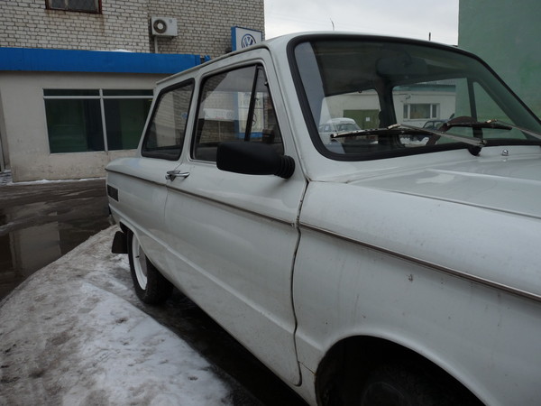

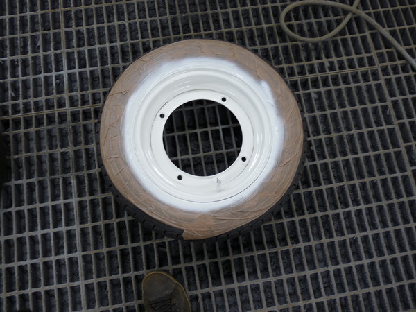

Старался время не потратить зря и за прошедшие дни выкраил кусочек времени и покрасил колеса которые были непонятного цвета ну и поставил заранее купленые зеркала!!!
Фото на суд общественности прилагаю!!!
Ну с левым зеркалом там все понятно прикрутил в штатное место и нет проблем! А вот с правым были проблемки пришлось найти коронку подходящую по диаметру и ею сделать отверстие. Казалосьбы все просто.... Но надо зеркало поставить строго как на водительской стороне - пришлось сделать несколько замеров и акуратно прорезать отверстие. В итоге все отлично удалось на мой взгляд!!!

Чем красил колеса балончиком или из пулика?Зачищал до железа,грунт клал?

Зеркало кашерно получилось, это зеркала с таврии?
И диски тоже не чего так, секазные!
уДАЧИ !
СообщениеДобавлено: Ср Мар 28, 2012 9:41 pm    Заголовок сообщения: Ответить с цитатой
помоему просто из баллона и без подготовки поверхности) облетит короче всё)

С дисками ваще смешно получилось. Хотел просто заматовать и покрасить но как только начал продувать краска сама начала слетать))) Качественная покраска заводом изготовителем подумал я Surprised . После этого взял балончик смывки краски, через 10 минут прошелся железной щеткой и получил чистые железные диски без намека на грунт и краску Cool . Ну а потом естественно прошелся шкурочкой, обезжирил и отдал знакомому маляру. Он еще раз все обезжирил, оклеел скочем резину и покрасил белым Дюксоном из пульвера в белый цвет. За процесом покраски я ежли чесно не следил но думаю что грунт он нанес прежде чем красить.

Спасибо! Зеркала от Таврии все верно.
Шпаклевать заводские неровности не стал конечно ну а остальное вроде все как положено старался сделать. Хотя ежли чесно сильно не напрягался родная краска слетала сама собой.
Кстати смотрю на фото и действительно как из балона все покрашено)))) Просто маляр красил маленьким краскопультом!!! Именно поэтому и не устрал все вокруг))))
